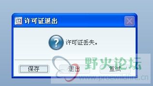

我的笔记本用的是Proe5.0的绿色版,此版本在几部台式机都试过没问题的,只是在我笔记本里不知为什么老是弹出个许可证丢失窗口来,点确认之后又能正常工作了,过一会又会弹出来的,如图。请各路高手帮忙看下怎么解决,谢谢

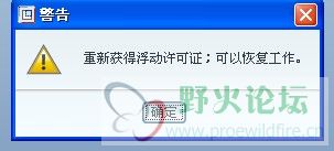

先建立一个虚拟网卡,然后再重新修改licensed.dat就可以了。
1. 首先,打开控制面板,选择添加硬件,出了添加硬件向导.
2. 单击下一步,电脑将会搜索你电脑上新安装上的硬件设备.
3. 因为你实际上并没有安装什么新的硬件,电脑是搜索不出来的.在出现的对话框中选择是,我已经连接了此硬件,点击下一步.
4. 在出现的列表中选择最底端的添加新的硬件设备,点击下一步.
5. 选择安装的类型为安装我手动从列表选择的硬件(高级),点击下一步.
6,在出现的列表中选择网络适配器,继续点击下一步.
7. 现在会出现一个网卡的型号选择框,在左边的厂商选择Microsoft,右边的网卡选择microsoft loopback adapter.
8. 继续点击下一步直至完成.
至此,你就拥有了一块虚拟网卡了,具有我们要使用到的MAC
然后打开安装盘启动proe的 setup,看到上面的网卡号(如果看到的网卡号和原先的一样,就重启计算机,然后在运行setup)
用此网卡号替换你原先license.dat里面的host ID,保存。
再运行proe就OK了

以前我在公司用正版proe5.0的时候也遇到这个问题,一般是proe开着一段时间不用就会出现:重新获得许可证;可以恢复工作。

1楼和2楼说的好像不对吧,如果许可证不行的话就是完全不能使用了,我现在是能用的,只是时不时会弹出这个窗口来,点确认之后又能用了,而且在几部台式机里用都没事,只是在笔记本里才有这样的事,估计是因为笔记本是双网卡的原故,只是我不知怎么解决,是不是得要两个许可证罢了。

请问您在安装时是否联网,如果是,您只要断网再重新安装遍就行。有些proe5.0联网安装在断网使用时,是会弹出这样图框的~不知道这对您是否有帮助~
发表于 2011-12-16 21:55 | 显示全部楼层
这个应该没问题的,一段时间不用,浮动许可证就是释放了,公司里的正版也经常出现这个对话框的;
类似于路由器,默认一段时间不用电脑,路由器就会端开网络连接

回5楼的话,我的绿色版的,也就是说是免安装的,而且我还下了个Creo也出现同样的问题,估计是6楼所说的情况,只是不知怎么样才能让它不弹出来了
