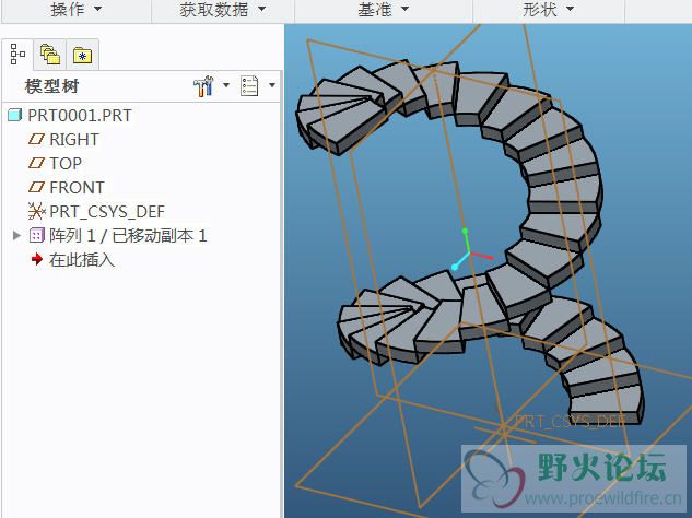

一,最简单方法,是轴阵列。

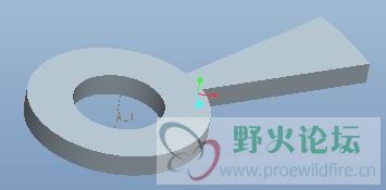

创建一个竖直方向的驱动尺寸=5.  创建一个拉伸-放置-定义-创建一个拉伸放置面用于驱动竖直方向的阵列(选平面-鼠标选中TOP面-对话框中偏移为0--确定后点草绘(由于新会员没有权限传图片)绘制好截面拉伸个5高度--然后选中拉伸采用轴阵列,需要一根轴,采用y轴或者通过CTRL选两个RIGHT面创建一个轴--阵列成员20,角度18,---点尺寸--下面的单击此处添加,选那个竖直方向的驱动尺寸(是两个小箭头对着的那个,也就是开始创建的一个拉伸放置面用于驱动竖直方向的阵列,选平面-鼠标选中TOP面-对话框中偏移为0的那个0尺寸)把0改成5就可以了---点对号就阵列创建好了。

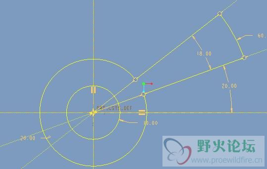

二,当然有人要挑战下麻烦,麻烦的方式是采用尺寸阵列,方式是在一个方向上采用两个驱动尺寸,一个是驱动竖直方向==5一个驱动角度方向==18度。
其中既然竖直方向要驱动,就要创建一个面内部基准面外部基准面都可以比如TOP面偏移个0,然后把要拉伸的实体放置在这个面上(就像用车拉东西,首先要有车)。
重要而麻烦的是角度方向的尺寸驱动,要想做好角度方向的驱动,在草绘中要添加一个轴参照,其中在拉伸前创建一个竖直方向基准轴,用于绕轴旋转,让软件知道角度增量18所绕的轴,其中,草绘的截面要画两条夹角是18度的中心线上,用于角度驱动的角度是用于创建截面的基准线和横轴的夹角,这个角度和前面的夹角都要用标注设置成强尺寸,然后拉伸出来,再阵列在一个方向上,按CTRL添加两个驱动尺寸,这样就创建出来了。
很多错误都是因为角度驱动的问题,比如那个角度驱动在草绘中没有设置成强尺寸,或者把角度驱动设成了截面的边和横轴的夹角,就像用车运东西,要选驱动就要选车而不是货物。还有驱动出错是因为没有在草绘参照中加入基准轴,注意这个基准轴式拉伸前创建是外部基准,没有此轴角度驱动方向可能因为找不到旋转方向,我曾经试过,不选轴参考可以阵列7个,到第8个出错。
草绘的截面还有拉伸的东西在附件中

探索精神值得表扬,我再给你介绍一种一次阵列阶梯的方法,看我下图,看看你能不能发现什么……
