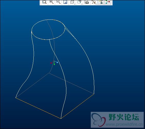

关于混合扫描的,一头是圆一头是方怎么扫描出来,望大家指点。
709
100
1111
发表于 2011-12-15 16:02 | 显示全部楼层
看看是不是你想要的那种

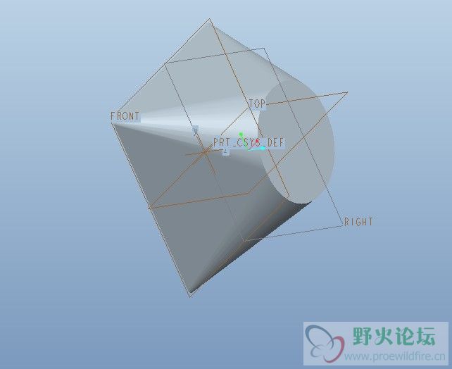

混合的截面图元,顶点数必须是一样的,一边是方的是4个顶点,所以圆必须打断成四段。
否则混合会失败,扫描混合也一样。

是 天圆地方吗?可以一步VSS

发表于 2011-12-16 14:59 | 显示全部楼层
LZ  你是说的天圆地方么   混合好像不能做出来的 其他的方法倒是可以

发表于 2011-12-16 15:39 | 显示全部楼层
我帮你做了个 看看咯
prt0001.prt.zip
