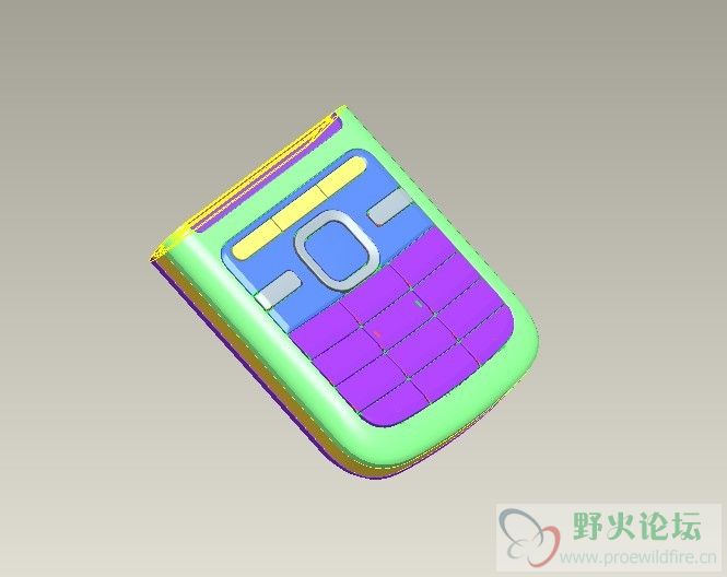

如图:怎样将截掉剩余部分打包保存?剩余部分想生成一个ASM或STP文件给客户,但我不管怎么保存PROE还是将
        完整图档(之前截掉的还在一起)保存了下来。  请高手们赐教。

把你所有零件在同一个尺寸地方减掉就行了

保存两次
假设你的图有两部分:A部分和1-A部分。
1:你截掉A部分,“另存为”的保存一下。
2:在“返回”(cirl+z)截掉A之前,现在截掉1-A部分,保存!
