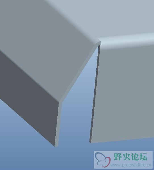

[求助] 画钣金时怎么解决边缝不闭合的问题如下图
发表于 2011-12-15 14:07 | 显示全部楼层 |阅读模式
画钣金时怎么解决边缝不闭合的问题如下图,哪位高手帮忙解答下,小弟谢谢了!

用平整命令补料就行
