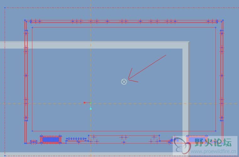

画三维时草绘中插入的二维图,怎么可以先设定好移动点的位置(如图中箭头所指位置),哪位高手帮忙解答下,小弟谢谢了!

发表于 2011-12-15 14:20 | 显示全部楼层
在插入之前需增加X轴,Y轨中心线。后再在十字交叉上增加一个点。再导入就可以啦。

发表于 2011-12-15 15:15 | 显示全部楼层
鼠标移到中心点 点右键不动再移动

发表于 2011-12-15 16:41 | 显示全部楼层
1.先在草绘里面选好一个参照点,这个可以是你参照出来的,也可以是你自己画的,怎么都行,只要是你要想的点就可以了
2.把需要的2D图贴进去
3.将鼠标移动白色中心处,按住右键不放,拖动中心点到你想要的位置
4.再点左键拖动2D图到你刚刚参照的那个点,就可以了。

 楼主| 发表于 2011-12-17 13:39 | 显示全部楼层
谢谢大家问题解决了!
