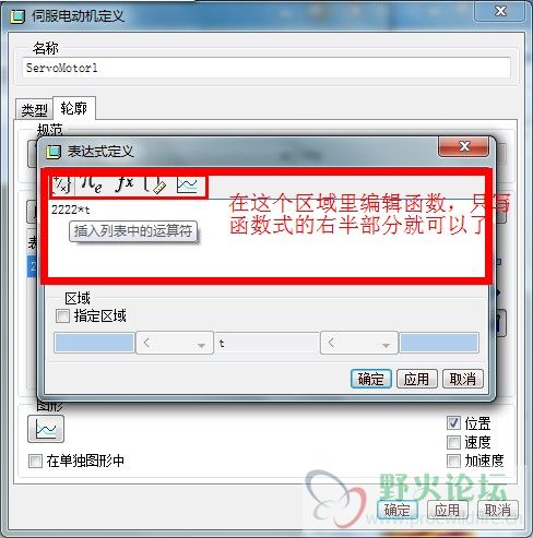

那个关于位置的自定义函数是什么格式的
111
141
发表于 2011-12-15 00:47 | 显示全部楼层
就是一个函数变量是时间t 因变量是x也就是x随时间的变化
假如你是把伺服电机加载旋转轴了 就是t代表转动时间x代表转过的度数(角度值)
如果是加在直线运动上了 那就是t代表时间 x代表距离了 单位mm
