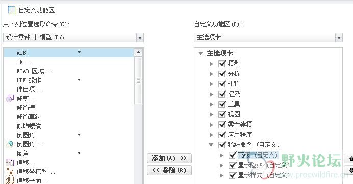

发表于 2011-12-14 11:12 | 显示全部楼层
你点选:文件---选项---快速访问工具栏
把你想要的工具移到右边,保存就好了,
一定要导出配置,保存在你的起动目录,

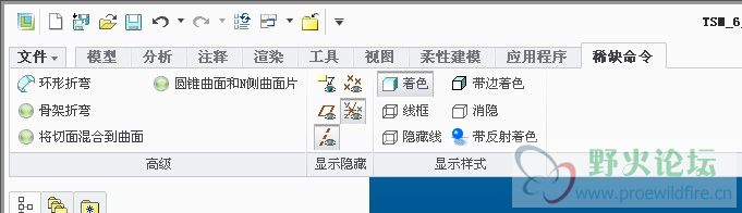

发表于 2011-12-14 22:17 | 显示全部楼层
是这样的效果吗?
119
174
发表于 2011-12-14 22:28 | 显示全部楼层
正解。
