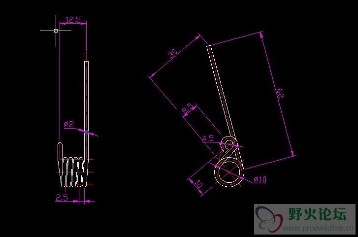

发表于 2011-12-14 10:34 | 显示全部楼层 |阅读模式

发表于 2011-12-14 11:30 | 显示全部楼层
曲线,然后扫描

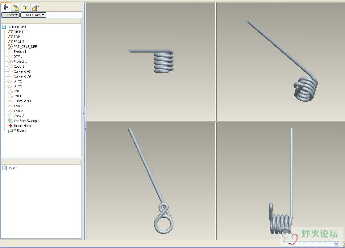

发表于 2011-12-14 13:50 | 显示全部楼层
画了一下 23.jpg 方法比较笨

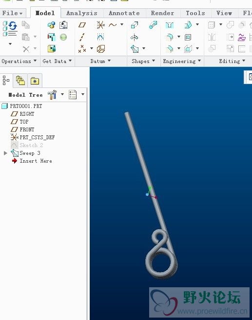

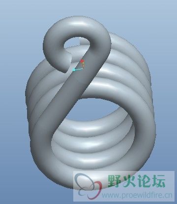

发表于 2011-12-14 14:01 | 显示全部楼层
用4.0做的
大概画了下!
prt0001.prt.rar

发表于 2011-12-15 10:41 | 显示全部楼层
一步vSS即可。。。
