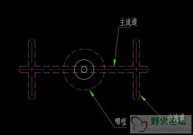

求哪位仁慈的大侠赐教啊:锁盖模具设计,主流道应怎么放啊???
 楼主| 发表于 2011-12-13 16:48 | 显示全部楼层
锁盖中间是一个孔,所以我不知道主流道如果放中间是不是还要开分流道啊?我的分型面是在锁盖的表面。

发表于 2011-12-14 08:10 | 显示全部楼层
中间碰穿孔有多大,是否利于设置流道,设置后强度是否够
建议将流道从产品外潜到后模从顶针进胶吧
这个没看到你的产品,但看你的意思,大概是这样的

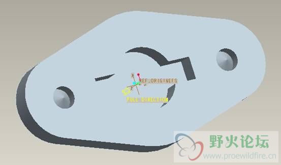

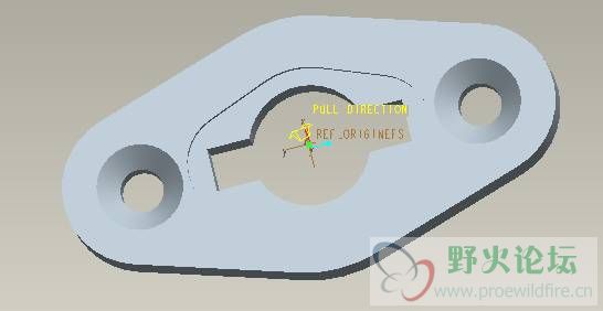

各位大虾:这是我的锁盖图片

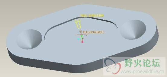

求高人指点啊:我这个锁盖分型面补孔时两端的孔补完后成锥形的了,这是怎么回事啊???怎么使补孔后不成锥形???求解求解啊。。。。。。。。。
 楼主| 发表于 2011-12-14 15:59 | 显示全部楼层
再发一张图片。。。

发表于 2011-12-14 17:45 | 显示全部楼层
你拉伸一个封闭曲面盖住孔不就行了吗?
干嘛要使用软件的自动分型面的功能呢?
灵活点,
[ 本帖最后由 liuwenbin1982 于 2011-12-14 17:59 编辑 ]
