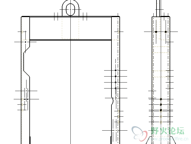

帮忙看下我用proe自动显示出来的工程图中  中心线很长  比例是1:10   不知道是不是比例的问题    QQ截图20111213111532.png

绘图设置  axis_line_offset  后面输入数值  数值越大 中心线超出轮廓线的长度就越大 反之亦然
另跟你的比例无关

我的值是3    不合常理

同时 我把比例改成1:1   就没这个问题了   可以解释下吗

那只能说明
你实物的尺寸在1:1对应中心线伸出3mm时,看到的效果会很合理
当你实物缩小了10倍数以后,再取对应3mm时,看到的效果会很不和谐
缩小实物后,而中心线的数值是不会改变的,依然是3mm
上面说到设置直线的选项axis_line_offset
这个是对于设置圆的中心线选项circle_axis_offset
成功根本没有秘诀,如果有的话,就只有两个:第一个是坚持到底,永不放弃;第二个就是当你想放弃的时候,请回过头来再照着第一个秘诀去做。

能否设置达到中心线相对于圆伸出来的长度会  随比例变化而变化  一直做到比例协调呢

设置 “axis_interior_clipping     no”试一试

我是no  且此项只影响修改
