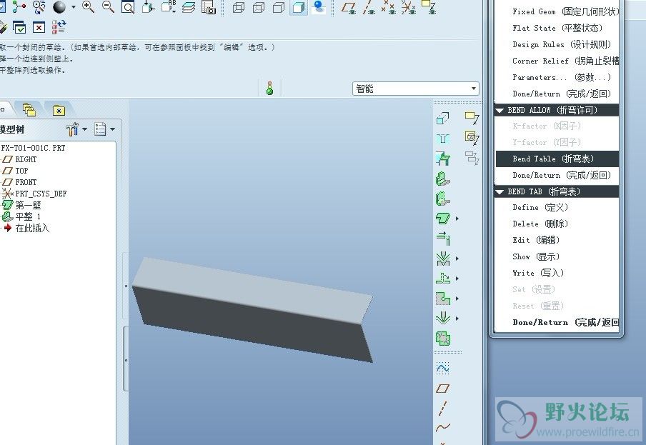

发表于 2011-12-13 08:52 | 显示全部楼层 |阅读模式
发表于 2011-12-13 09:15 | 显示全部楼层
重新打开一遍试试
发表于 2011-12-13 20:56 | 显示全部楼层
定义或者编辑

 楼主| 发表于 2011-12-14 20:32 | 显示全部楼层
那比较麻烦啊,就是不知道是什么原因啊。。。

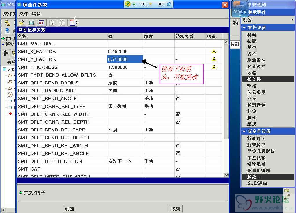

发表于 2011-12-19 11:13 | 显示全部楼层
在材料定义时如果设定了折弯表,那么就不能再设定了,:
犹如图中所示,如果设定了Y因子,你也不能再更改了
所以,请在材料定义中重新设定,而不是如楼主所示的方法来设定
