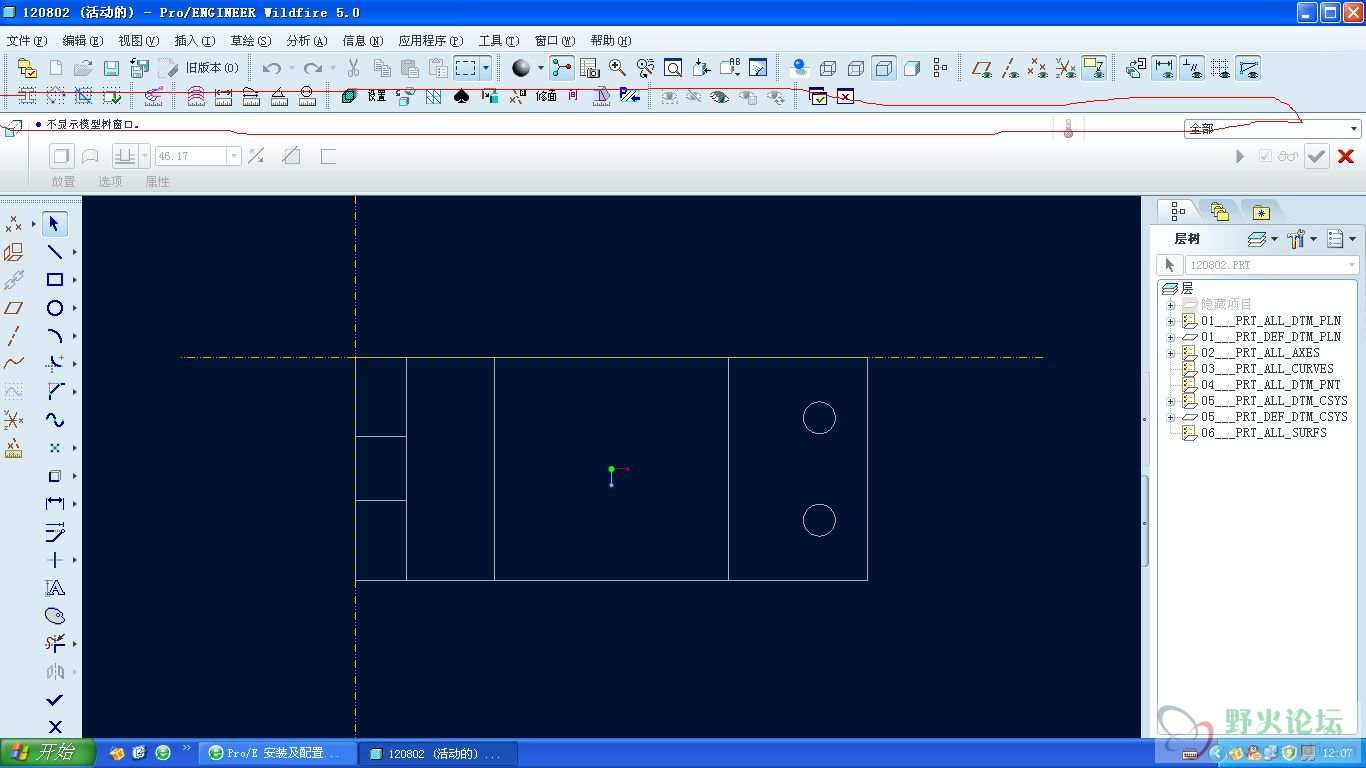

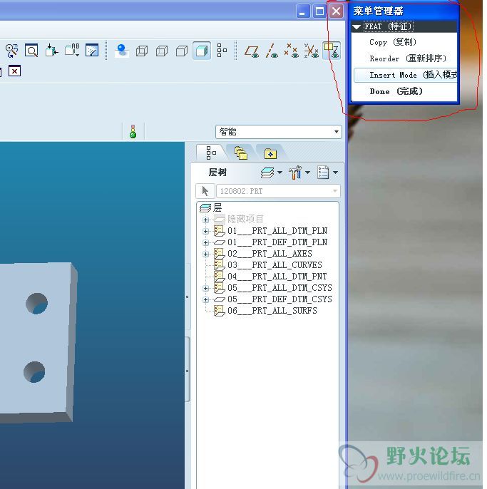

如图,红色线框选的问题求解。图1和图2,只有在最大化是才能如图2显示。图3和图4只有手工拉动才会如图4显示。请问如何设置或配置才能解决!!!
 楼主| 发表于 2011-12-12 13:06 | 显示全部楼层
自己先顶啊,图1红线框选的部分功能键不能完全显示,图3也是不能完全显示。求解!!

发表于 2011-12-12 13:37 | 显示全部楼层
你的显示屏是多大的?
调调显示器的分辨率试试
 楼主| 发表于 2011-12-12 14:49 | 显示全部楼层
1366*768,显示屏调了就有点模糊了。

发表于 2012-8-27 13:14 | 显示全部楼层
两个设置项你更改一下试试:
1.windows_scale   此值是控制主窗口相对屏幕的比值,建议设为1;
2.reserved_menu_space  此值控制在主窗口右边会留多少空间给附件菜单使用,建议设为1.5;
通过此设置可以改变图3的状态。

发表于 2019-5-15 10:02 | 显示全部楼层
set_menu_width 这个参数设置下拉菜单的宽度,尤其是对于中英文双语显示的菜单。系统默认值一般是“-1”你可以根据自己的需要调整宽度,取值范围8~20之间。
