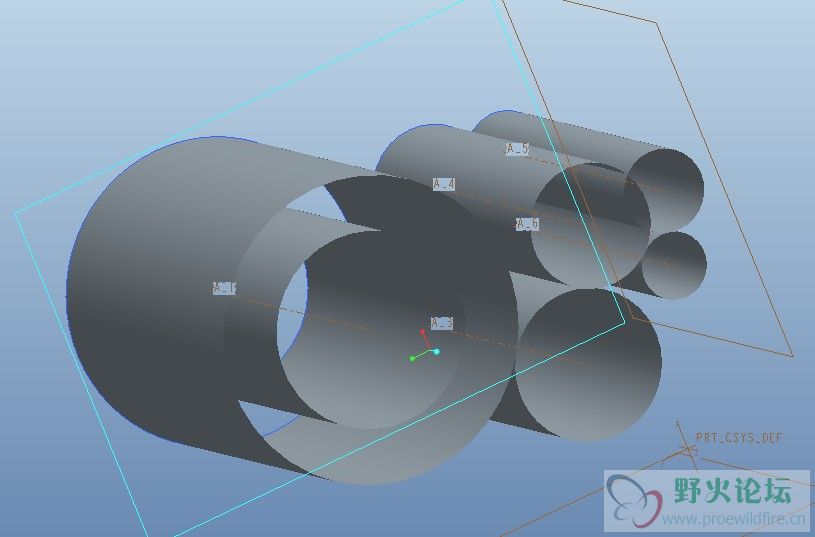

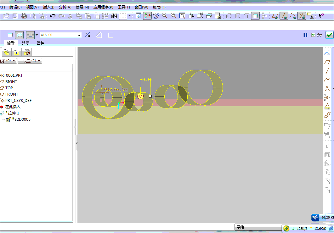

我的从图片上描轮廓的,然后想变成实心,一直不行啊?

你这是选择的曲面吧!你选下实体看看!!!

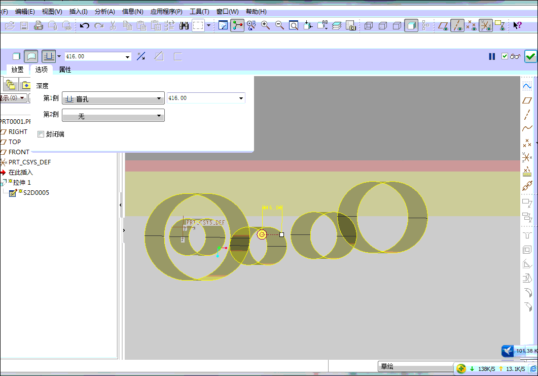

发表于 2011-12-12 05:47 | 显示全部楼层
回复 3# sumsonchen 的帖子
参照下图
虽然看似效果一样 但一个是曲面 一个是实体

发表于 2011-12-14 18:13 | 显示全部楼层
尝试一下,将圆柱面实体化!
尝试一下,将圆柱面实体化!选择圆柱面--->编辑--->实体化!
