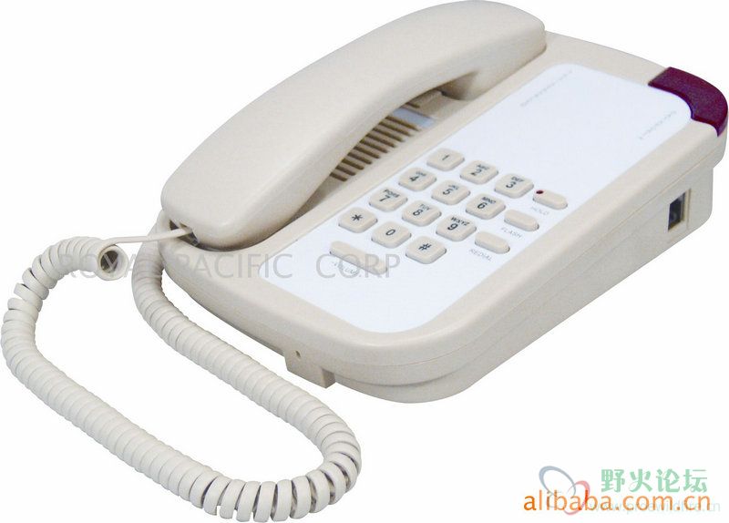

请问走过路的的朋友,电话机的螺旋线怎样画(如下图所示)。谢谢!
发表于 2011-12-11 21:19 | 显示全部楼层
扫描就可以
186
241
发表于 2011-12-11 21:54 | 显示全部楼层
螺旋扫描可以!!!

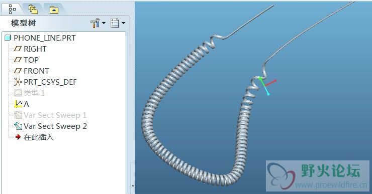

电话线只是效果图,看着差不多就行……
line_phone.prt.rar
152.81 KB, 下载次数: 235
