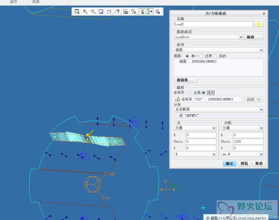

[求助] creo1.0 m020力/力矩的力矩为什么是不活动状态?(有图)

我也是这样,不知怎样解决。
今天终于找到了。我发现要在曲面上施加力矩,就必须用点总载荷或点总承载载荷,如图

发表于 2013-2-6 08:55 | 显示全部楼层
原帖由 yduts 于 2012-4-26 18:47 发表
我也是这样,不知怎样解决。
应该跟你选择的施加对象有关,可能选择线的话,不能加力矩。
