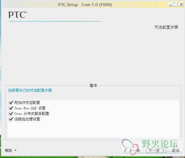

请问安装时怎么让CROE m010为公制呢,,现在安装了几次全英制,,改配置文件也不行。。急。。。。。。。。谢谢各位了!!!
304
350
发表于 2011-12-10 16:46 | 显示全部楼层

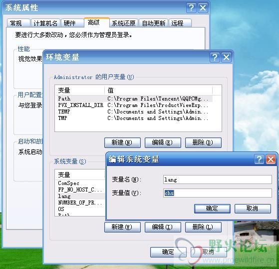

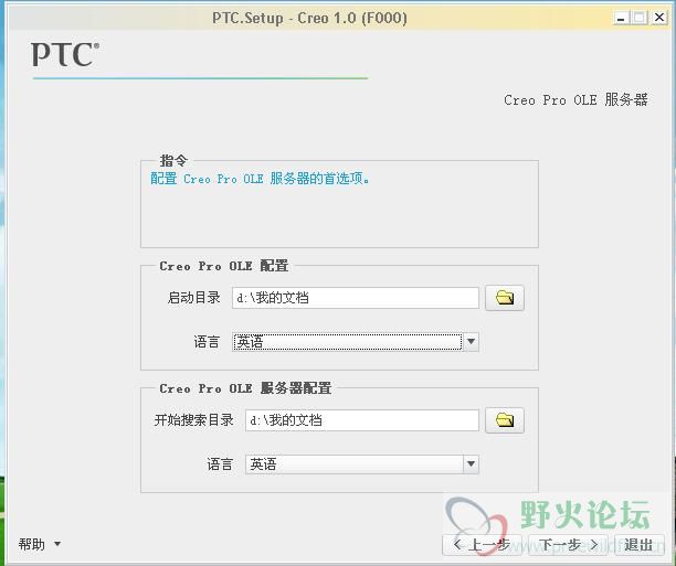

1 安装过程中要勾选OLE设置、并在之后的界面中“语言”处要都设置“简体中文”
2 我的电脑——环境变量---增加语言变量:LANG   值为:CHS
