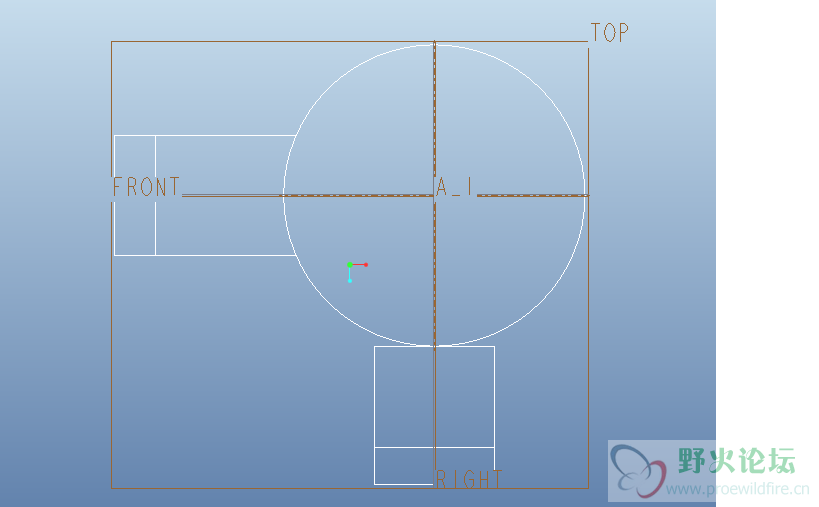

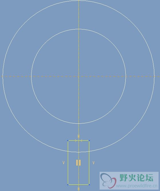

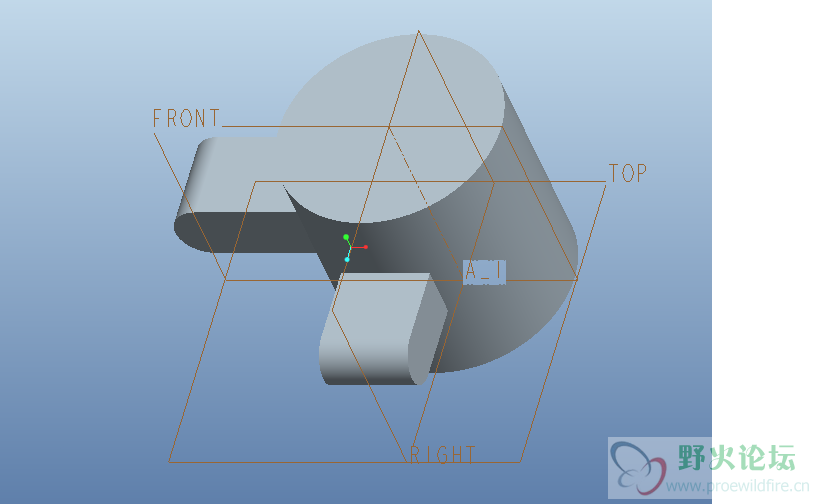

为什么拉伸零件上耳朵有的时候耳朵能和圆周面紧密连接起来,有时候不能?
如果草绘截面不封闭,提示特征终止,交截零件失败;如果封闭,拉伸出来就是这个样子
请各位高人帮帮忙。
别告诉我说草绘截面的时候往圆柱体里面画一点儿,那样修改耳朵厚度会出问题。
左边的耳朵草绘截面不封闭,拉伸出来能和圆柱体紧密贴合。下边的草绘截面不封闭,提示交截零件失败,封闭截面再拉伸就是这个样子。

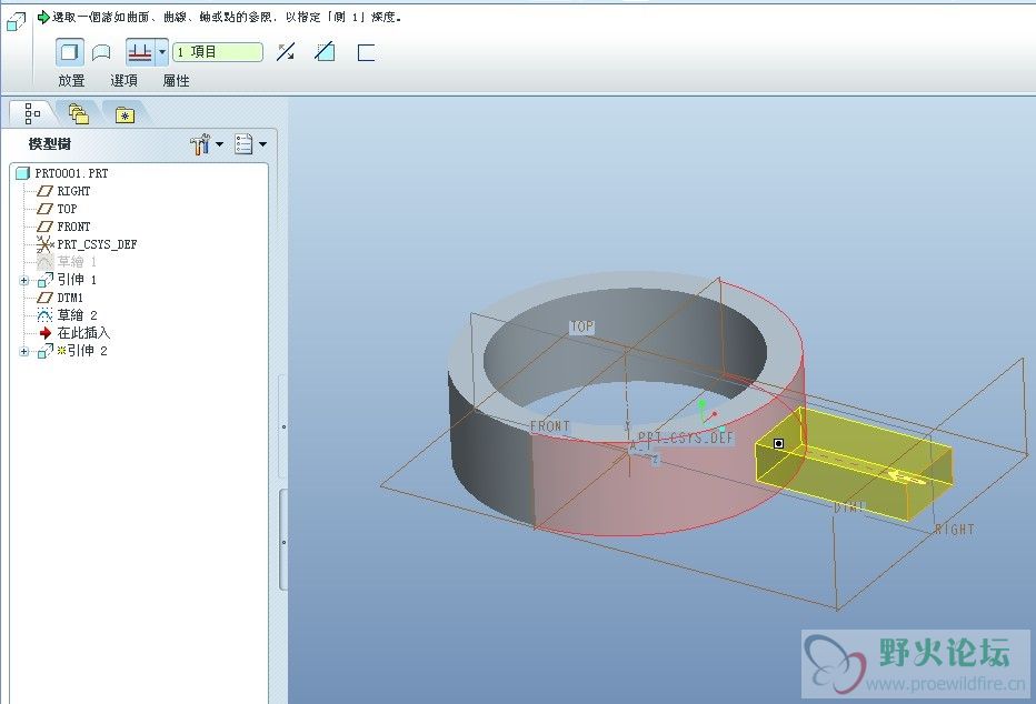

 楼主| 发表于 2011-12-11 08:07 | 显示全部楼层
7楼的朋友,不是肋,请看第二张图片。
另外画到圆柱体里面也不是太好,修改耳朵厚度的时候可能会出问题,除非将一条边放到圆的中心

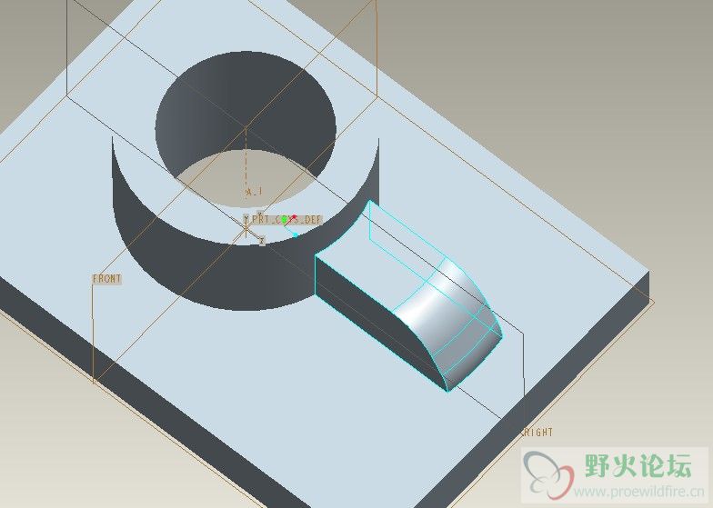

发表于 2011-12-11 08:33 | 显示全部楼层
原帖由 野火 于 2011-12-9 21:38 发表
看你拉伸的方向了,可以拉伸到曲面或者 把那个圆弧面画出来拉伸
按老大的第一种方法做出来给你看看,你做好后在倒角就可以达到你图片要的效果
重新开始
