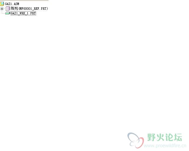

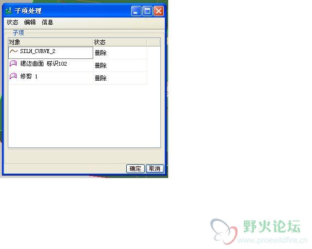

我用制造-模具型腔-分型曲面工具时,左边的模型树老是不能显示我所做的子项目,我想修改也不可以,我用删除GATI-WRK-1.PRT时,出现的选项-子项处理就可以看到我用分型曲面工具时所做的项目,请问怎样才可以是这些项目在模型树上面显示出来。 2.JPG 3.JPG 4.JPG 5.JPG

发表于 2011-12-9 21:33 | 显示全部楼层
模型树上面的设置→树过滤器→勾选“特征”→确定
