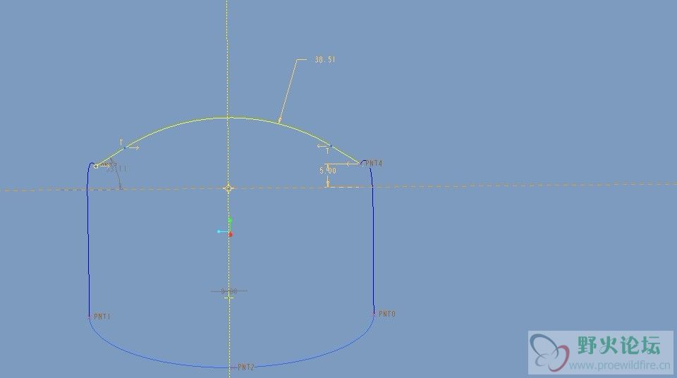

画圆的时候出现“再生失败。加亮段变成零长度。”

发表于 2011-12-9 09:59 | 显示全部楼层
搞个截图来看一下具体情况
 楼主| 发表于 2011-12-9 10:33 | 显示全部楼层
再生失败。加亮段变成零长度。
再生失败。加亮段变成零长度。
47499
发表于 2011-12-9 19:46 | 显示全部楼层
框选所有尺寸,点右边的修改工具,去掉里面的再生,全部修改了再确定
