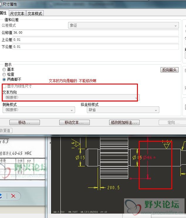

文本方向是灰色的 不能修改是缺少什么配置文件还是少什么

如何将尺寸文字修改方向
http://www.proewildfire.cn/forum ... E%B6%2B%CB%AE%C6%BD
这里面说的非常详细!看看吧!

回复 2# 46430408 的帖子
我也知道那么改  但是他不能改啊
那个地方是灰色的

文本方向本就是灰色的
只有修改设置才能修改方向

回复 4# 46430408 的帖子
请 明示 修改什么设置??

绘图选项设置
text_orientation  为 parallel 平行于尺寸线,还有的选项,你自己看吧

6楼的设置是所有改为在尺寸线上方,可是只要改少数几个尺寸怎么办呢?,那个选项是灰色的,没法用啊。

我的也是灰色的,按照大神们说的选项去查找根本就没有那一项,我心态爆炸啊
