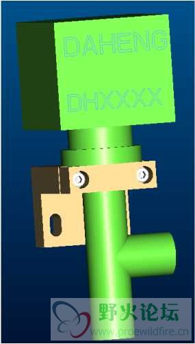

如图
现在机械自动化越来越多的应用机器视觉,
那么我相信很多人都会犯这样一个常识性错误
请问这个相机的架子有什么问题
如果是你做你要怎么样画。
 楼主| 发表于 2011-12-8 20:51 | 显示全部楼层
大家请说说理由

发表于 2011-12-8 22:50 | 显示全部楼层
楼主那图有点搞不懂 最好发个PRT 感觉那个丁字架会发生干涉~~
 楼主| 发表于 2011-12-8 23:06 | 显示全部楼层
这么简单的零件不会有干涉的问题出现
请从其它方面去分析
我相信从事这行的会有90%的人会这样画
但这是错误的
 楼主| 发表于 2011-12-8 23:11 | 显示全部楼层
我给你尺寸
镜头直径16MM,长60MM
支架长40MM,宽32MM,高30MM,M3的沉孔
中间有1MM的切口

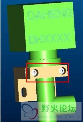

发表于 2011-12-8 23:28 | 显示全部楼层
虽然我看了123457楼不知道Lz在表达什么
不过我觉得图中红色方框内的形状应该是Ω型的。。。

发表于 2011-12-9 18:07 | 显示全部楼层
Ω型可用冲模,适用于大批量生产,也要看需求的吧
我,表示没看懂这个相机支架结构,或者你直接想要达到什么样要求?
