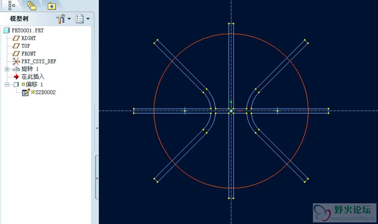

分享给大家一篮球画法
废话不多说
直接PRT 5.0
关于“白馥雅”提出三个环的问题,解决方法很多,提供一种吧!
说说过程:
1.先做一半
2.复制实体曲面
3.镜像复制曲面
4.阵列镜像曲面
5.实体化
有什么其它的方法也可以跟贴,欢迎各位参与
谢谢“白馥雅”提出宝贵且具有建设性的意见
