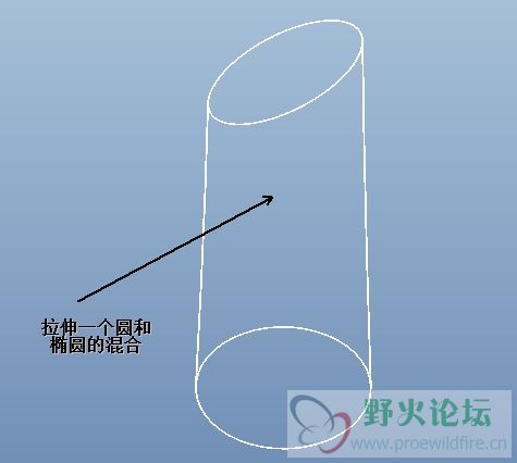

请问高手关于一个一头为椭圆一头为圆的圆筒钣金展开的问题。
我知道需要在筒子上开缝,但是开缝之后也展不开,请哪位高手帮帮忙!

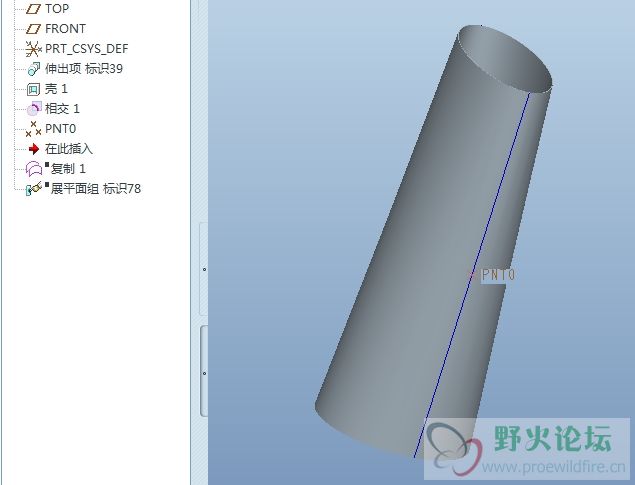

发表于 2011-12-10 16:05 | 显示全部楼层
这样行不行
钣金那块我不会,楼主看下这种方法行不行 一样是展开
337
417
发表于 2011-12-10 16:07 | 显示全部楼层

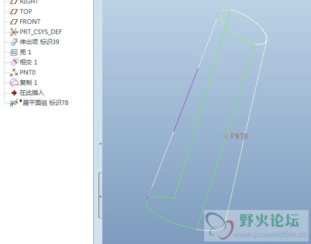

3复制出你要展开的面
337
417

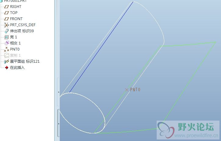

发表于 2011-12-10 16:12 | 显示全部楼层
3展开曲面 插入--〉高级--〉展平面组
337
417
发表于 2011-12-10 16:14 | 显示全部楼层
点击图标确认 效果图:

 楼主| 发表于 2011-12-13 08:08 | 显示全部楼层
回复 8# lcq8346449 的帖子
嗯,可以,我只要展开图的尺寸,这样也可以的,谢谢了,我弄了好久,试了好多方法也没弄出来,非常感谢!
 楼主| 发表于 2011-12-13 08:09 | 显示全部楼层
回复 7# 274538198 的帖子
