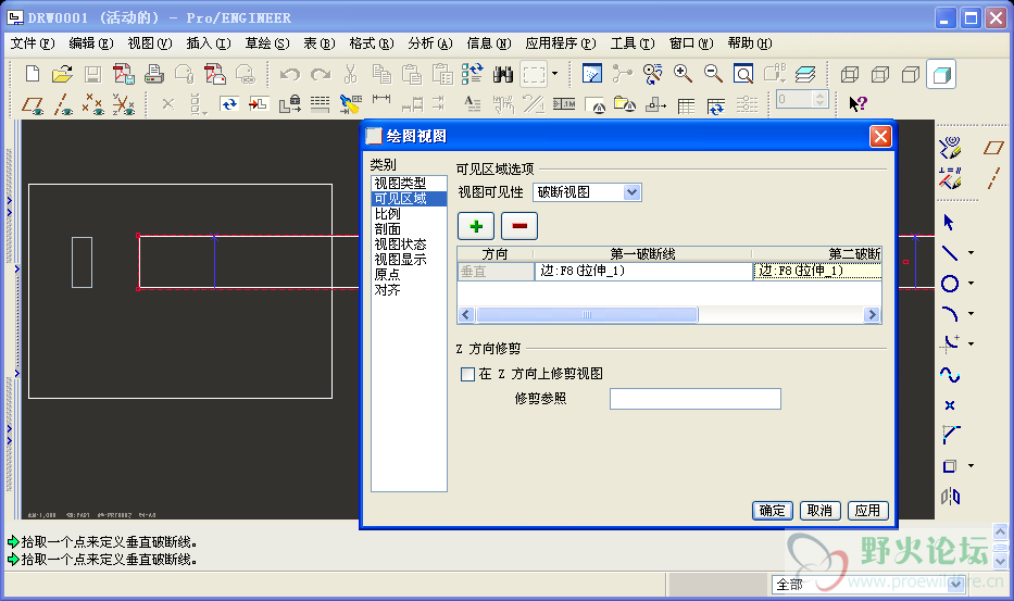

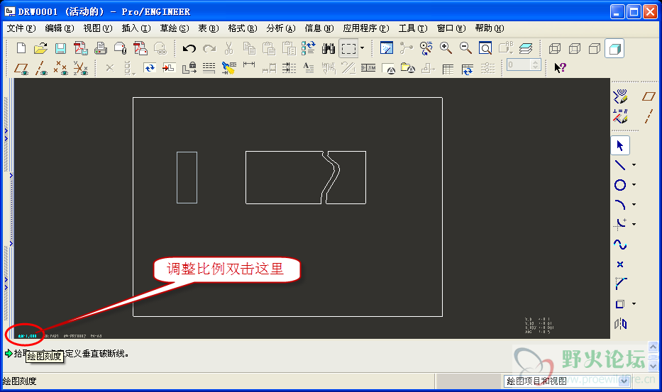

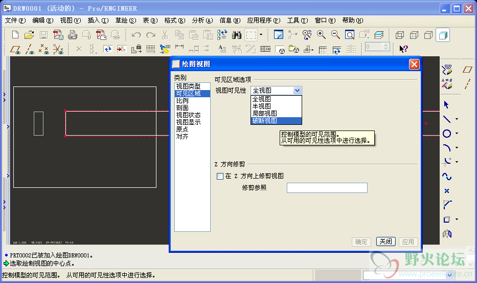

1644
发表于 2011-12-8 13:02 | 显示全部楼层
画出截面,主视图的投影之后采用打断的办法(也就是常常用到的SS折线,proe里面有专门的选项,在属性里面注意看一下),截掉中间部分,剩下两端就行了。
比例得话,自己调整一下:左下角有一个比例的字样,双击修改合适即可。
