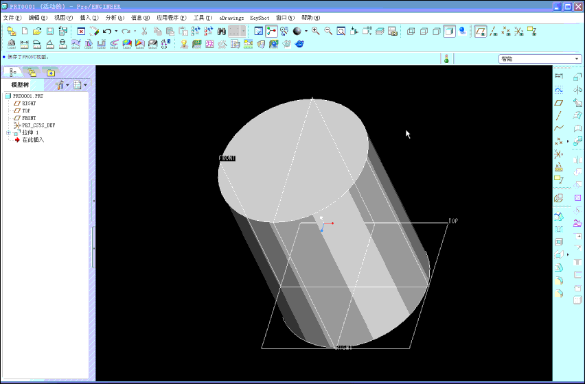

如何任意的修改Pro/E实体的一个面为FRONT默认平面。
并可以重设坐标与默认视图。

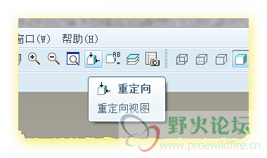

发表于 2011-12-8 10:24 | 显示全部楼层
用用这个看看

 楼主| 发表于 2011-12-8 10:38 | 显示全部楼层
原帖由 钟汉昌 于 2011-12-8 10:24 发表
用用这个看看
这个重定向只能改变用户视图,无法作为系统数据的那个默认视图。

发表于 2011-12-8 11:55 | 显示全部楼层
视图方向修改只能是这样
若你硬要更改坐标系,在组件中重新组装,依照组件的坐标系,重新定义。

 楼主| 发表于 2011-12-8 13:26 | 显示全部楼层
原帖由 46430408 于 2011-12-8 11:55 发表
视图方向修改只能是这样
非常感谢。坐标可以改吗??想要改中心坐标到其它的地方,还有。FOINT面可以自建吗??
