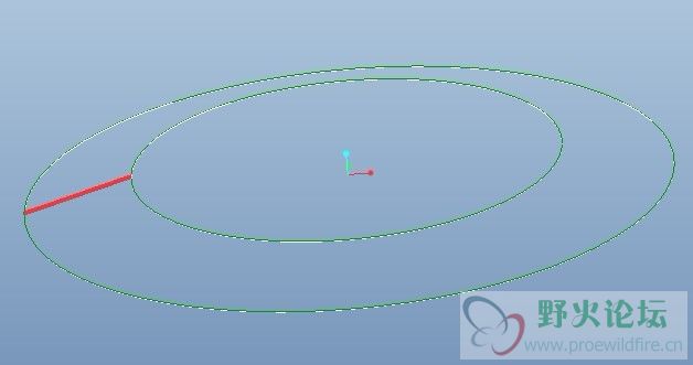

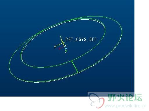

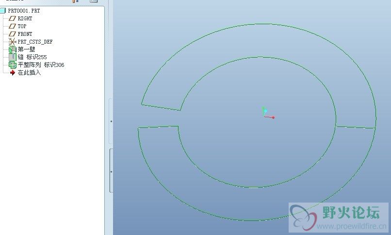

23.jpg 未展开之前做一条缝然后用平整形态  选取缝的一条边(如红色那条边)  就可以展开了 1.jpg 展开后的效果
