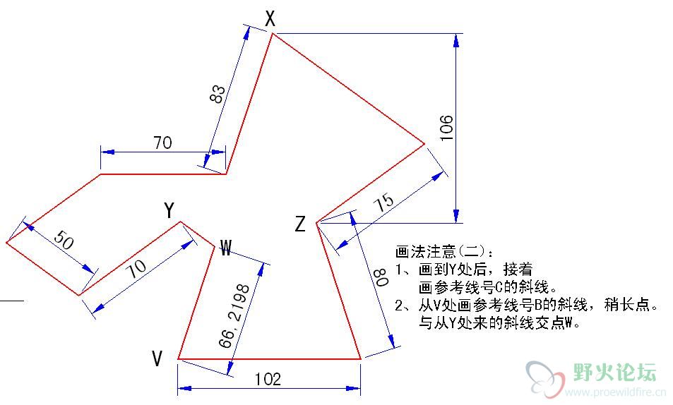

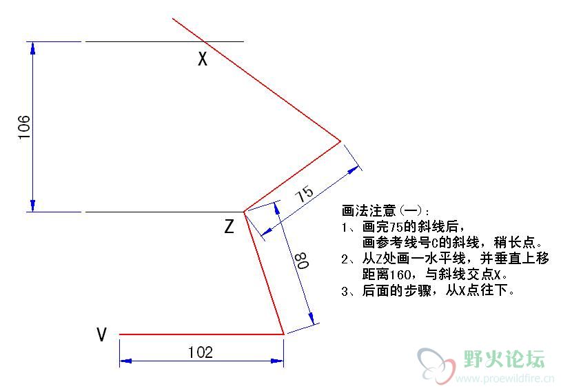

【基础级练习题1】解题:
1. 图形所围成的周长 = 789.8957
2. X、Y、Z所围成之面积 = 4004.3996 ,就是(D)
3. W、X、Y所围成之周长 = 263.8844
4. W至点V的直线距离 = 66.2198,就是(B)
5. 三角形△VWZ之周长 = 232.9748
【基础级练习题1】解题要点:
参与人数 1威望 +1 金钱 +3 收起 理由
野火 + 1 + 3 感谢分享

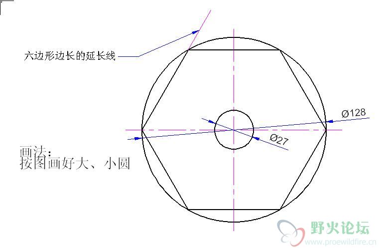

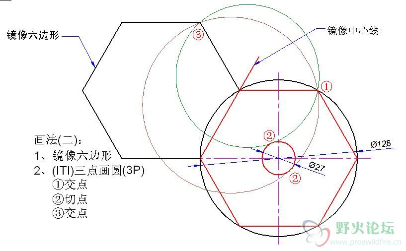

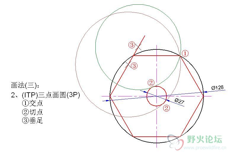

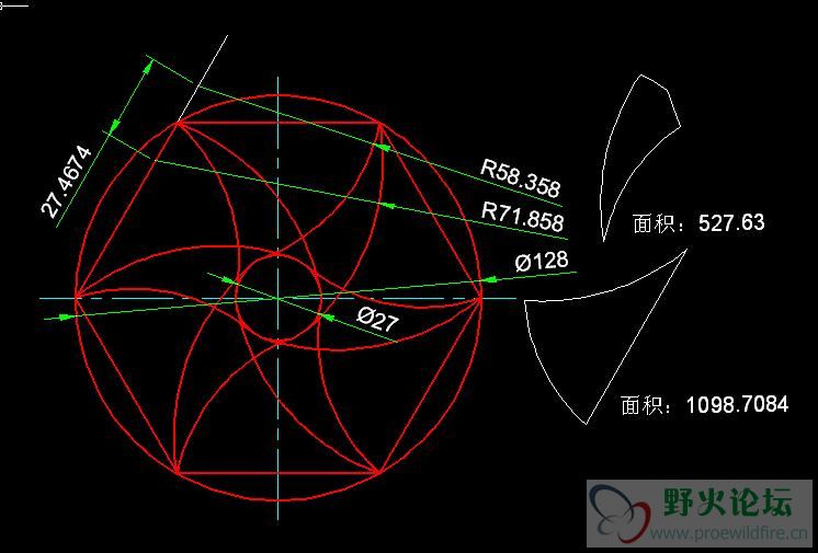

【基础级练习题 2】解题
【基础级练习题 2】解题:
1、A圆弧的半径值 = 58.358,就是(B)
2、B圆弧的半径值 = 71.858
3、C剖面区域之面积 = 527.63,就是(D)
4、D剖面区域之面积 = 1098.7084
5、E点至F点的距离 = 27.4674
【基础级练习题2】解题要点:
