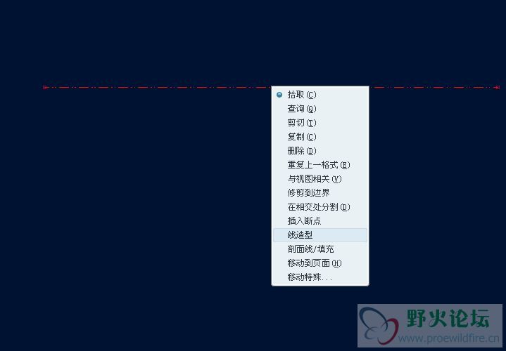

我的工程图里的隐藏线怎么显示为粗实线,那位前辈告诉我怎样才能把它改成细虚线
发表于 2011-12-7 16:44 | 显示全部楼层
选中需要修改的线,然后鼠标右键---线造型
82
117
 楼主| 发表于 2011-12-13 14:59 | 显示全部楼层
问题已解决,把pen3_line_weight设置为1(0.127mm),隐藏线打印出来就是细虚线了。谢谢jianhua204的热心帮助
