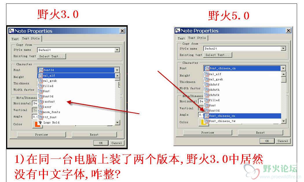

如图所示,我在同一台电脑上装了两个版本的proe,3.0和5.0.
但是在工程图中,3.0少了很多字体,尤其要命的是木有中文字体.
谁能告诉我怎么把5.0中的全部字体用到3.0中吗?
我把text\font中的全部考过去是没有效果的.config和dtl文件在字体方面都设成一样的也是不行.
请高手赐教,谢谢了!

发表于 2011-12-7 16:48 | 显示全部楼层
回复 楼主 lyp610 的帖子
在config文件里设置
!字体文件所在目录
pro_font_dir E:\RenXH\proeFile\Proe_format\FONTS
然后把你想要的字体全部拷贝到上面那个文件夹中。

发表于 2011-12-7 19:39 | 显示全部楼层
pro_font_dir C:\Windows\Fonts

 楼主| 发表于 2011-12-7 22:26 | 显示全部楼层
谢谢2楼3楼的帮助,可是我都按照2楼3楼的两种方法都试过了,还是没有效果。
好像我在3.0中就连中文输入法都切入不进去,只能先在别的地方写好都copy进去,但是没中文字体,最终还是乱码。
真是不知道怎么连中文输入法都切入不进去?
