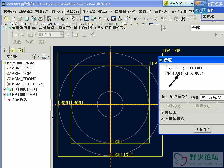

在装配图模式中,激活其中某个零件,进行特征操作(如切割、增加材料等)以前是可以进行操作的,也经常进行这样的操作。但近期在零件模板中增加了材质,增加了关系式后(参见:http://www.proewildfire.cn/thread-19308-1-4.html),,这样就不能在装配模式中再选取其它零件的特征,也就不能因此生成新的特征。不知是什么原因?请高手指教。

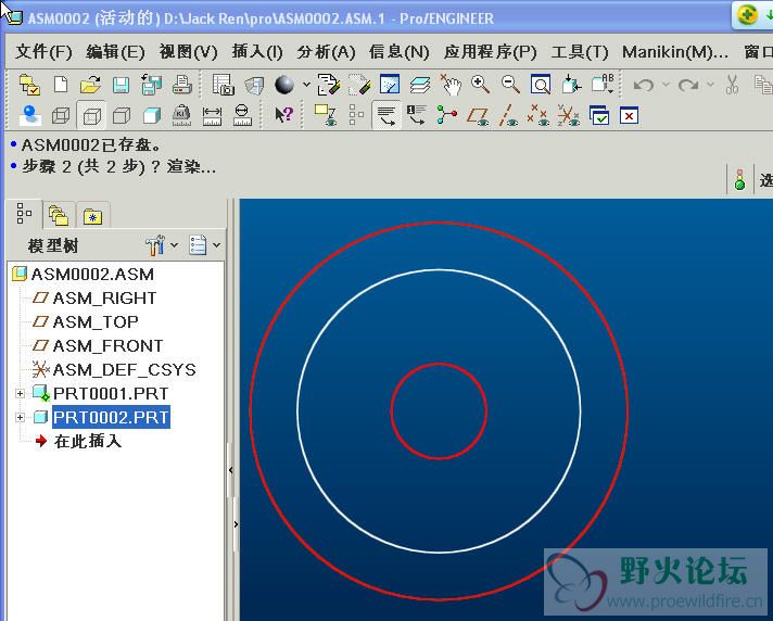

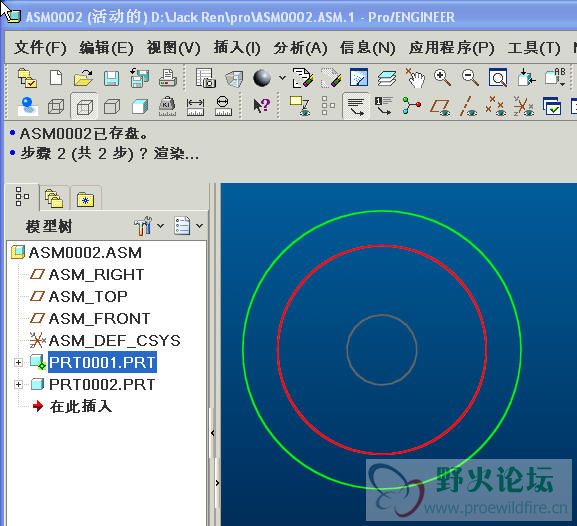

如图,想在零件1中间增加个小孔,在装配模式中选取零件2的小孔作为参照。
零件1中间没有小孔:
零件2中间有小孔:
在装配模式中,激活某个零件进行草绘时,选取参考基准也只能是这个零件的平面及其基准面(以前可以是其它零件的平面、基准面等)
在装配模式中,原来可以在激活零件1后,可以进行切割的特征操作:选取零件2的孔作为草绘心完成切除材料来生成小孔。

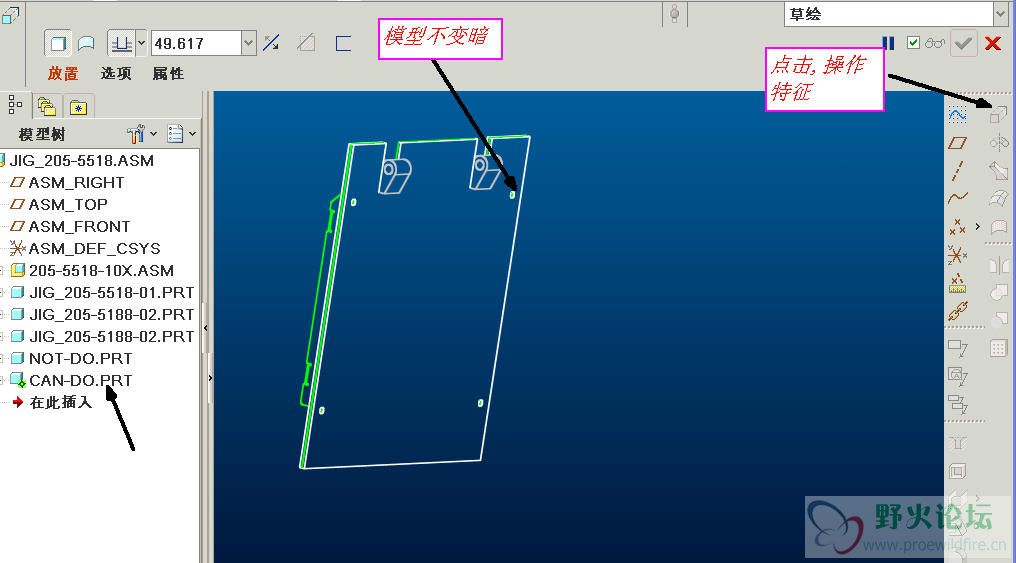

还发现了个现象:
在装配模式下能进行特征操作的零件,在激活后进行特征操作时,装配组件并不变暗:
而不能在装配模式下进行的零件,在激活后进行特征操作时,装配组件却变暗了:
