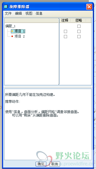

请问这个曲面为什么偏移的不能偏?偏移的时候5,10,15,20个丝都行,就是10个丝的时候不可以,出现如下图情况,请问是怎么回事?

 楼主| 发表于 2011-12-7 14:11 | 显示全部楼层
所需偏距几何不能在加亮边构建。
推荐动作:
    使用"信息,曲面分析,偏距网格"调查邻接曲面。
    可以用"剩余"从偏距删除曲面。
有人知道上面这些提示有什么用吗?"剩余"在哪里"?

发表于 2012-1-5 10:21 | 显示全部楼层
这个就可以了
在选项中选择自动拟合就OK了
