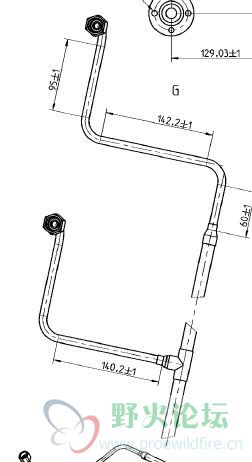

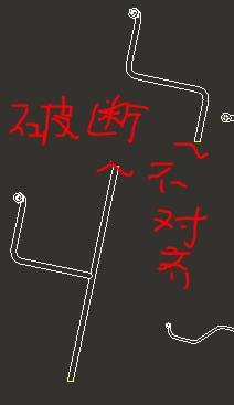

湾管的破断视图正投影可以轴线对齐,,但斜放的破断视图如何对齐,见附件,我想要达到图2的效果,由于管子较长,图1剖断后,管子轴线不对齐

直接用破断视图,不用对齐

这就是用的破断视图,所以对不齐.如果管子水平或垂直放置,能对齐.现在只能是用两个局部视图对齐成一个视图..这个我试过,能行
