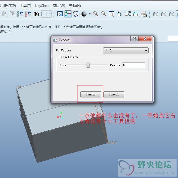

我的接口安装 感觉没问题
开始有两次打开了 再往后就打不开了
proe 里面也有keyshot的标志
但是打开后只能到这里
是不是跟接口的安装位置有关啊 我把接口的默认安装位置给改了
高手给指点一下吧

与安装路径没有关系,接口是keyshot 2.x的,keyshot 3.0不能用。新的接口官方正在制作,官方公布我会发布的

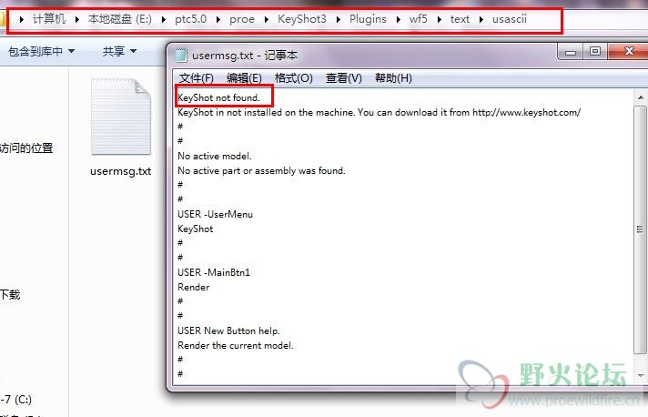

谢谢 那我换ks2.X  试试
结果情况如下

接口重复注册了
你刚刚不是已经装了接口了吗?你还重复装什么呀?
我再说一遍,此接口仅适用于ks 1.9 和 2.x,ks 3.0 不能用
keyshot 2.x 最新版本是keyshot 2.3.2
你要用3.0,就直接在KS中导入
想用接口,就加装keyshot 2.3.2
