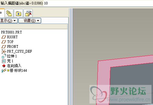

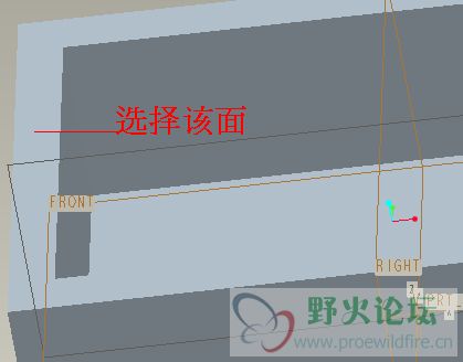

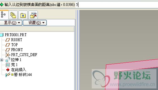

发表于 2011-12-7 13:21 | 显示全部楼层
肯定可以!
要先抽壳再创建唇。
PROE 3.0中,执行"插入">“高级”>“唇”菜单命令,系统自动弹出“边选取”菜单管理器和“选取”对话框,选完边界链后,双击中键,在系统的提示下,选
取要偏移的曲面(底平面),在系统弹出“输入偏距值”文本框中输入你要的数值,单击鼠标中键结束,在弹出的“输入从边到拔模曲面的距”文本框中输入你要的数字
再单击中键结束,最后会弹一个文本框,让你输“拔模角”,你输完后单击中键就完成的唇的创建.

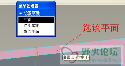

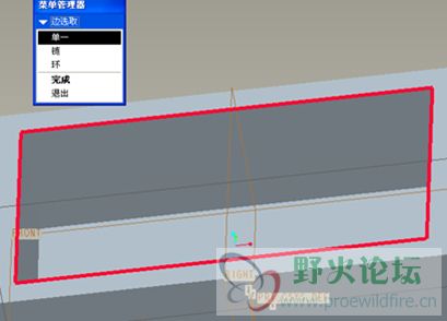

发表于 2011-12-7 13:24 | 显示全部楼层
请在config里面将allow_anatomic_features的值改为yes,然后再“插入”—“高级”里选“唇”特征,接受菜单管理器里的“边选取”菜单里的“单一”
按ctrl 选择一圈边线 既可
抽壳后是可以建立唇特征的
我将图画好了给你看,版本是4.0的
225
283
发表于 2011-12-7 13:39 | 显示全部楼层
如图所示
一共5~6个步骤
225
283
发表于 2011-12-7 13:40 | 显示全部楼层
如图所示
225
283
发表于 2011-12-7 13:41 | 显示全部楼层
如图所示
225
283
发表于 2011-12-7 13:42 | 显示全部楼层
如图所示
225
283
