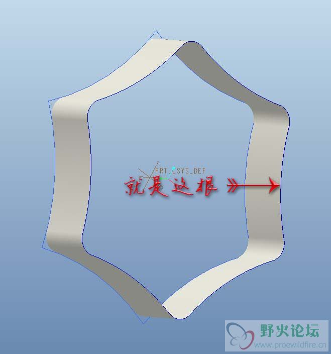

怎么做用曲面的剖面做曲线啊
例如 :那个蓝色的线 怎么做出来的 ,高手们 能详细的说下么 谢谢啦 ~~

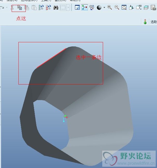

选中,直接复制,粘贴

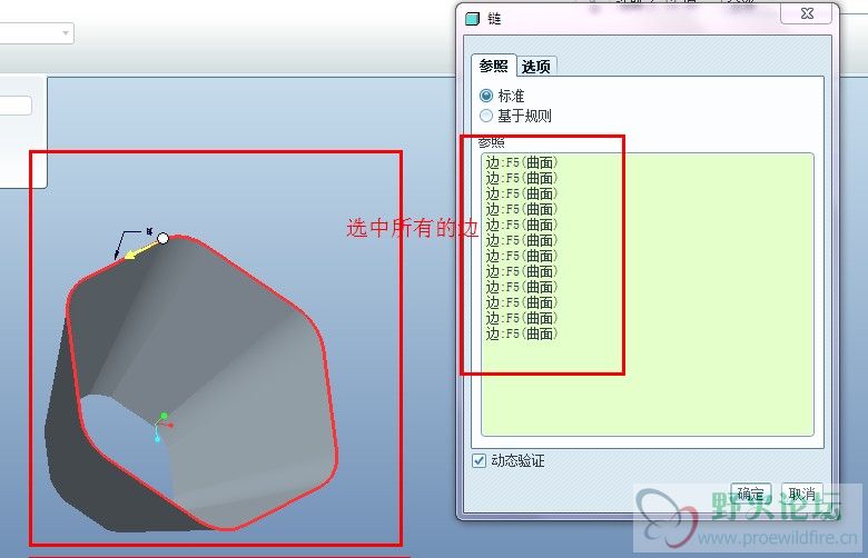

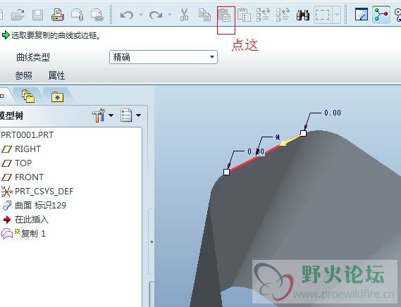

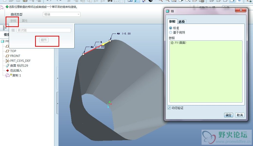

把你要复制的线(或面)点红,按CTRL+C  复制   CTRL+V粘贴   复制曲线的时候注意选 逼近还是精确

选中→右击→复制→然后找个理想的 位置
→粘贴
