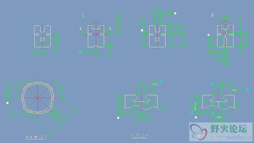

各位大侠,帮忙看看,这样的图用钣金如何画,谢谢!

 楼主| 发表于 2011-12-6 18:27 | 显示全部楼层
补充下子哈

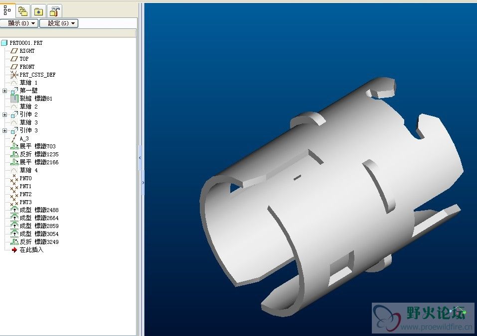

发表于 2011-12-6 22:26 | 显示全部楼层
好久没画了很陌生,随手画了一个

发表于 2011-12-8 17:32 | 显示全部楼层
回复 3# liminghui 的帖子
高手!我对你的敬仰之情犹如黄河泛滥滔滔不绝……

发表于 2011-12-8 17:33 | 显示全部楼层
在实际加工中,怎么把工件卷成圆筒状?

 楼主| 发表于 2011-12-8 19:00 | 显示全部楼层
回复 3# liminghui 的帖子
高手同志,能否把文件发出来哈,还有图纸中的图纸均是折弯后的尺寸,谢谢!
