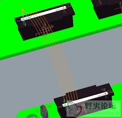

请问怎么解决?
预览时
预览时
预览时
确认后
确认后
确认后

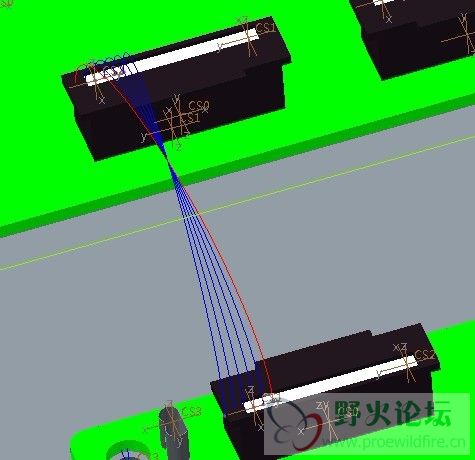

发表于 2011-12-6 17:45 | 显示全部楼层
注意坐标系的Y方向.
 楼主| 发表于 2011-12-7 11:21 | 显示全部楼层
回复 2# 钟汉昌 的帖子
如图中所示,两边的y坐标均朝右。

发表于 2011-12-7 12:44 | 显示全部楼层
回复 3# 254157 的帖子
有一个要翻过来吧?
扁平线的展开是朝+Y的
 楼主| 发表于 2011-12-7 13:13 | 显示全部楼层
回复 4# 钟汉昌 的帖子
翻过来也不行,预览时候都是与理论相同,但是确定后就都是交叉的。
发表于 2012-9-23 12:27 | 显示全部楼层
进入操作界面-里面有个选项,把角度由0度改为180度
