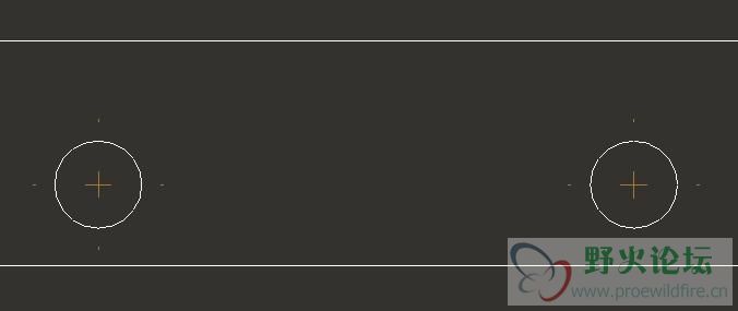

各位 我出工程图时候,孔的十字线显示中间很短,间隔很大, 这个比例如何设置,我现在都是每个手动拉到合适的位置
谢谢

工程图选项里,找 这些选项控制轴,那几个选项自己研究下试试

axis_line_offset 5 超出相关特征的距离
circle_axis_offset 5 超出圆周边距离
 楼主| 发表于 2011-12-8 15:20 | 显示全部楼层
circle_axis_offset   设置成负的 中间部分就连接起来了
谢谢野火
