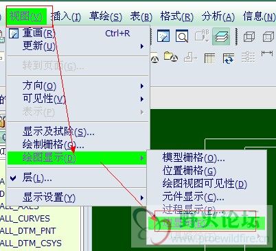

两个问题:PRO/E5.0(螺旋千斤顶,画图比例为0.5)1.工程图中一个装配好的螺旋千斤顶全剖后,有些线不要想要了,可以通过消隐去除,但是有些不能(猜测:可能是剖后,那些线是直接看到的),怎么可以去除?(导入cad2007可以去除不想要的线)
2.紧接上一个问题,pro/e5.0的工程图发布为DWG的格式后,用cad2007修改线,pro/e再打开,其尺寸并不是真实的尺寸,而是真实的尺寸按比例缩放后的尺寸,如何才能让其显示真实的尺寸?

还是要靠自己啊   ! 第二个问题解决了   , 导出时的两个选项问题  , 在pro/e里设定的:DXF_OUT_DRAWING_SCALE 和 DXF_OUT_SCALE_VIEWS  两个选项设置为YES
即可。

元件显示,边显示,遮蔽试试
