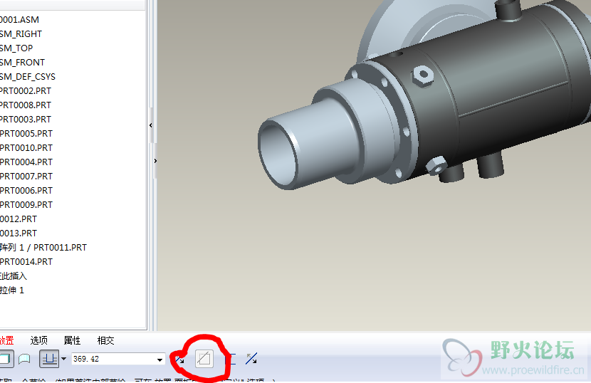

我记得已前可以拉伸切除的,现在怎么是灰的,求救!

发表于 2011-12-6 11:46 | 显示全部楼层
不用管它 这个是默认切除的。。。。

发表于 2011-12-6 11:48 | 显示全部楼层
因为你是在组件模式下,解决有2种方法:
1.在你要编辑的零件上,右击->激活,再进行拉伸切除
2.在你要编辑的零件上,右击->打开,在零件拉伸切除
