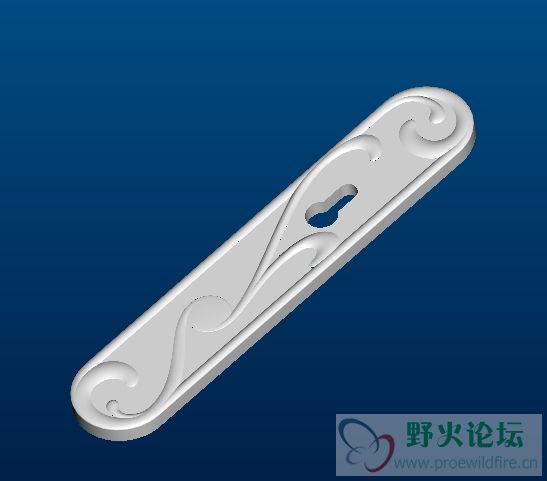

1.JPG 无法 抽壳

发表于 2011-12-6 10:34 | 显示全部楼层
这应该是类似卫浴锁的面板吧,内部拉伸切除就好了,好像少了把手孔
 楼主| 发表于 2011-12-6 10:42 | 显示全部楼层
回复 2# jonfe1314 的帖子
是,但我想要的是壁厚一样
 楼主| 发表于 2011-12-6 10:44 | 显示全部楼层
内部拉伸切除是可以,但面板厚度和侧壁厚度不一样
曲率变化太快了,当然抽不出来.
 楼主| 发表于 2011-12-6 10:47 | 显示全部楼层
是,也是这样提示的,要补面还是要搞什么,唉不会

发表于 2011-12-6 10:58 | 显示全部楼层
这曲面做变化太快根本无法抽壳,想做成一样的壁厚根本不可能。
内部拉伸切除就可以,这点胶厚不均不会影响到注塑,也不会产生缩水等问题的。

 楼主| 发表于 2011-12-6 11:01 | 显示全部楼层
这样说我只能内部拉伸切除,谢谢各位了

发表于 2011-12-6 11:46 | 显示全部楼层
回复 8# 274538198 的帖子
这种面板一般是锌合金,然后镜光处理,不会是塑胶的
