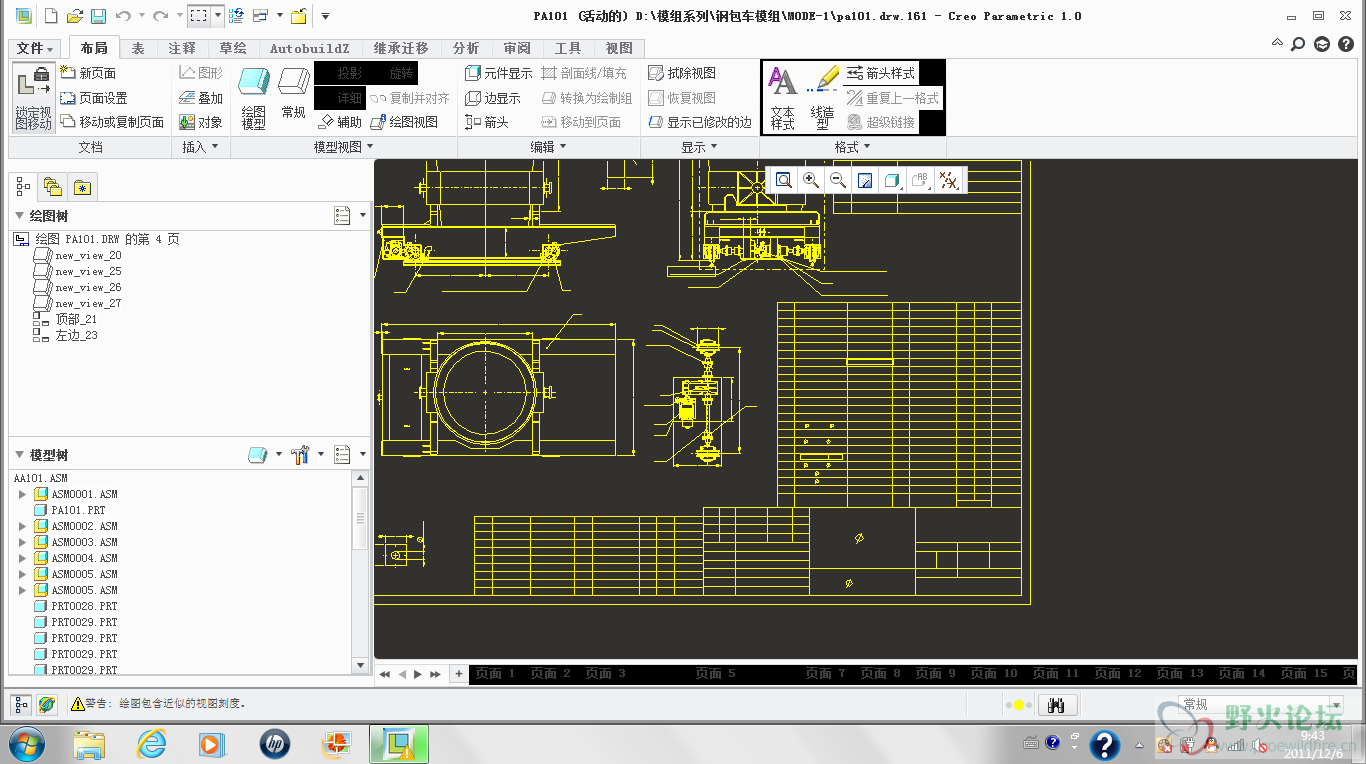

Creo 1.0 M010/M020 64位
工程图打开移动几次就卡死如下图:

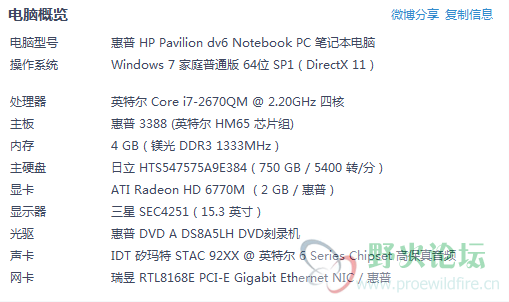

这是我电脑配置:

对着楼主的配置流口水。。。。。。。。。。。。 楼主可以不使用CONFIG进去看看,如果还是卡死就是系统问题,不卡死就是CONFIG了

那显卡,显存是不是共享2G?

单独安装完整的显卡驱动了吗

 楼主| 发表于 2011-12-7 08:50 | 显示全部楼层
我找到问题了,是字体问题。PROE默认的字体不会卡死,宋体和仿宋卡死。XP的没有以上问题,W7的才有。
显卡驱动是完整的。
