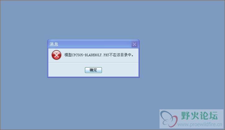

前天用同事一个模板,打不开,好像是因为那个模板有什么相连的,请问这怎么改?

你的3D图不在了,那不可能打开的。

保存工程图,请使用备份功能.
要不然不会带零件的

你可能已经移动PRT文件或者修改文件名了,把他找回来放到一个文件夹就好了

这是他做的一个模板,好像跟他自己的prt连的,我想把它单独使用,这能改回来吗?就是以后不用打开他那个prt了。

不然,我都不知道该改哪个prt了,晕死.

你的工程图 是 基于你的三维模型 基础上的 三维模型 没有了 相应的工程图 就没有了

我现在把这个工程图当其他三维模型的工程图模版(里面其实是空,只有边框之类的)来用,每次做完了打开,它都出这样的提示,很郁闷。
有没有办法把这个联系去掉?那我以后直接就可以打开工程图了。

你直接让他把格式,就是图框文件拷贝给你不就行了

肯定是格式不见了·~~~~·
