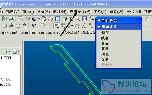

发表于 2011-12-7 15:46 | 显示全部楼层
也可以在下拉菜单:应用程序\继承\,出现原来的菜单管理器:
