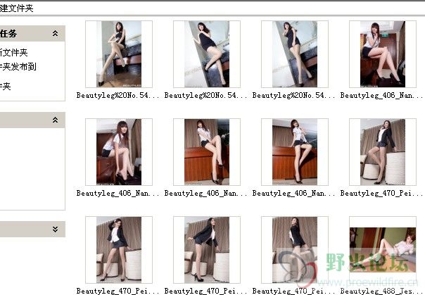

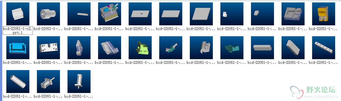

末学电脑里的PROE图档,不打开proe时,有的能像预览图片那样(如下图1,图3),但是有的却不行(如图2),请高手指点一下到底是怎么回事?应该怎么设置?

发表于 2011-12-5 21:01 | 显示全部楼层
不能预览的打开保存下就可以了
