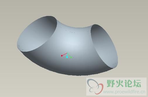

请问这个弯头能展平么?
给你一块铁皮,然后做成这样的弯头。我需要把它展平才行。。
58
 楼主| 发表于 2008-6-30 11:53 | 显示全部楼层
不能展平么?

没法展吧,再说你这样的弯头用钢管折弯就行了,没人用钢板来折弯吧。
58
 楼主| 发表于 2008-7-1 09:15 | 显示全部楼层

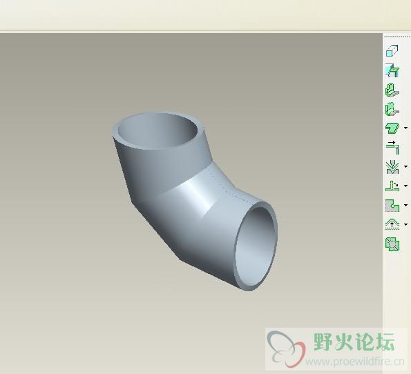

这是大型风管的连接弯头,是用铁皮做的。
要把它分成4段来做,做完拼起来。大概就是这样
1288
47504

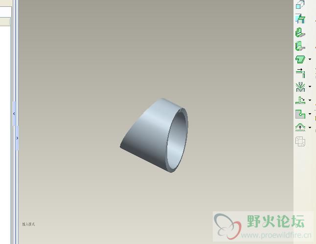

不可展开曲面
环在钣金展开中是不可展开的曲面,实际应用中只能采用分割为数段近似展开。

铆工放样,
有条件的也可以编程用激光切割加工

象这种钣金件视材料而定,如果是白铁皮,那么展开后用冲模成型OK!
