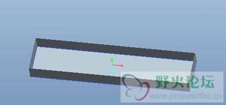

一个的长2000mm宽345mm高140mm的板后1mm  为什么用抽壳做不出来了呢    提示壳太薄????????????

如图所示的盒子
长2000   宽345  高 140   厚度1mm  为什么抽壳不行呢
发表于 2011-12-5 14:51 | 显示全部楼层
到1.1是可以的

发表于 2011-12-5 15:02 | 显示全部楼层
改精度

发表于 2011-12-5 15:39 | 显示全部楼层
就是精度的问题

发表于 2011-12-6 14:14 | 显示全部楼层
设置一下零件属性里的精度

发表于 2011-12-6 16:04 | 显示全部楼层
我0.01都可以哇
