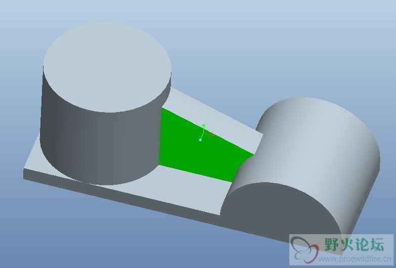

2面都是曲面 怎么使用筋工具
下面的图是 我分别做了2个筋,然后把2个筋对在一起 结果中间有条缝隙~~~~杯具~~~~

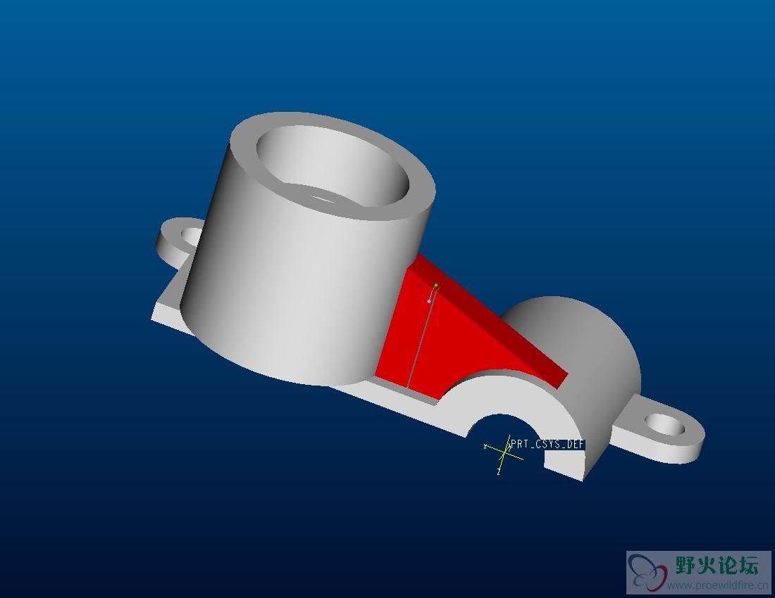

应该挺简单的。如果有问题可以传个.prt看看。

另外,楼主为什么要做两个筋。一个不行吗?

别只发图呀 教教我呀  2个曲面 之前看视频学的时候 是一个曲面...

筋用开放的截面草绘,楼主的问题只需要上面画一条线就行了
