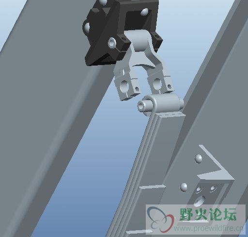

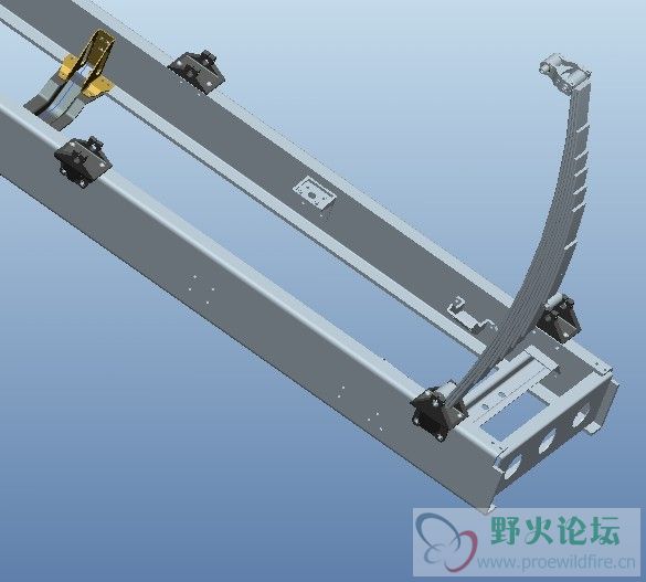

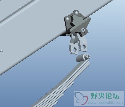

发表于 2011-12-5 10:55 | 显示全部楼层 |阅读模式
如图,板簧支座及板簧销,板簧、吊耳都已经装配,如何将另一端装配到板簧支座。因为零件都已完全约束了,新建的约束全部是无效状态,请教应如何操作,装配成实际的效果。谢谢指点 212.jpg 313.jpg 。按各位说的还是装配不了啊,请指点.问题的关键是无论对于已经装配的板簧支座和板簧销,吊耳销及吊耳,都已经完全约束,如何将两个已经约束好的元件连接起来成为正确的状态。 111.jpg 222.jpg

将板簧先装好的一段的约束改成销连接就可以了

有变形的话,你就画成变形后的状态再装

用两个支架的中心轴和板簧的两孔的中心轴想配合不就可以了啊

你那样的装配不了的,我就是那样装配的。因为在装配每个小零件时都已经完全约束了,对于已经装配的板簧座和吊耳销

谢谢我尝试下,我用的都是自动约束。因为装配时不论对于已经装配好的板簧座和吊耳销都已经完全约束,而连接板簧座和吊耳销新建的约束都全部无效。

谢谢版主,但是我的问题是因为装配时不论对于已经装配好的板簧座和吊耳销都已经完全约束,而连接板簧座和吊耳销新建的约束都全部无效。应该是约束选择设置问题

改成销钉然后旋转到所需要的角度,可以使其近似成为一体。但是仍然可以转动,请教下是否有功能使板簧销和吊耳两者之间建立约束使其在正确的状态下结合为一体。 333.jpg

再增加活动约束
